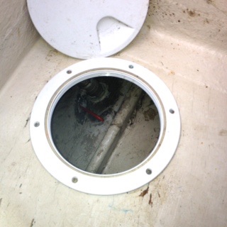

När jag köpte min båt för 5-6 år sedan hade ägaren monterat kulventiler i mässing. Min pappa som är seglare påpekade att det inte är kul att krypa in i det trånga utrymmet under sittbrunnen i dåligt väder, när man har familj o vänner med sig. Monterade då inspektionsluckor. När jag öppnar luckan, kan jag ganska bekvämt stänga kulventilen. När båten är i hamn öppnar jag ibland inspektionsluckan för att öka ventilationen i båten så att båten blir torr och fin. Inspektionsluckan har en siliconlist, så den är helt tät när den är stängd. Det var både enkelt och billigt att montera inspektionsluckor. Att montera skjutventil var inte aktuellt för min del eftersom kulventilerna nyligen var utbytta, och jag saknade förlängningsarmarna till kranarna så att skjutventilerna kan stängas från ruffen. Det har iaf funkat bra i 5 år.
Bilden är från babord sidohack.

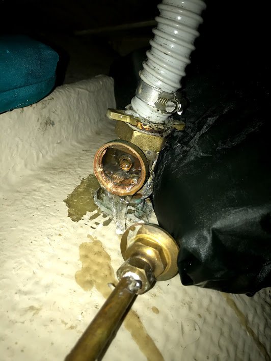

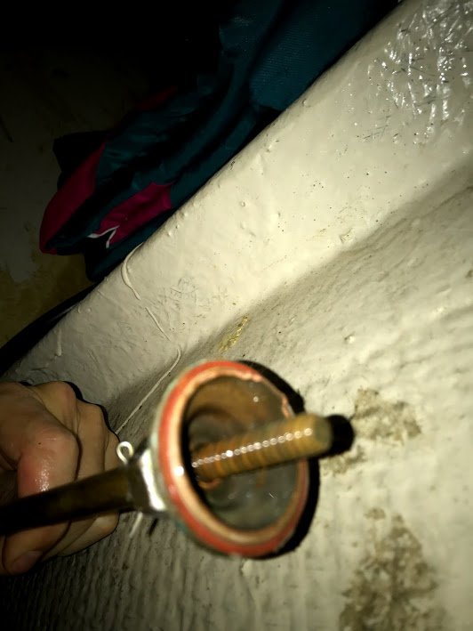

Re: Självlänsar
Hej,
Det här hände mig i helgen när båten skulle upp på land. Skjutventilen sprack och båten höll på att sjunka. Allt gick väl, men behöver byta ut skjutventilen. Hur kunde det bli såhär? Jag utövade inte något större våld på ventilen. Hur går jag tillväga och vart får jag tag i nya skjutventiler?
