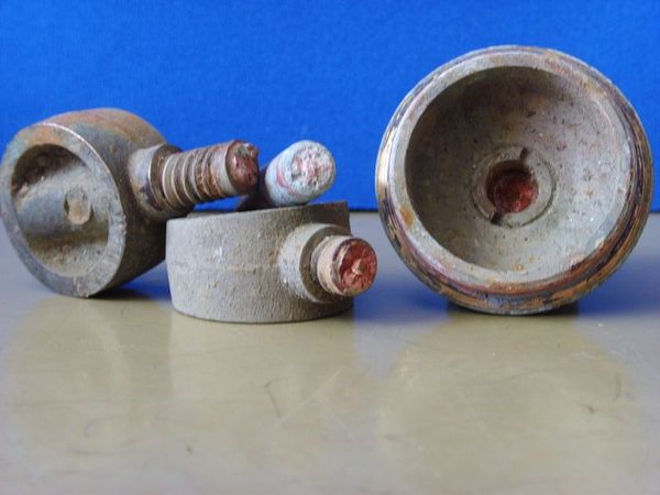

Re: Självlänsar
Skjutventilens nackdel är att när den går sönder märks det inte.
Kranen går att skruva på men "ventildelen" rör sej ej.
Jag byter till kulventiler.

Re: Självlänsar
Bra bild Lasse!Lasse L skrev:Skjutventilens nackdel är att när den går sönder märks det inte.
Brottytan ser väldigt röd och porös ut på de ventilspindlarna. Jag tror att mässingen i de ventilerna har förlorat zinken, dvs inte varit avzinkningshärdad.
