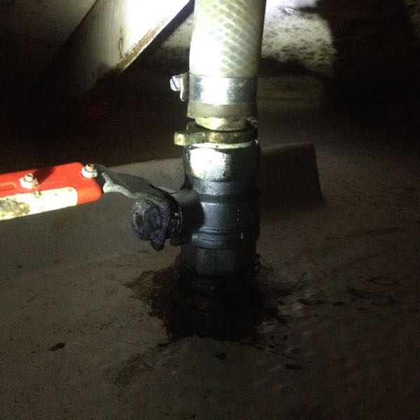

Jeg våger meg frempå med et par bilder av mine selvlenseventiler. Såvidt jeg forstår er ikke disse de originale, men noe som tidligere eiere har satt inn. Hva slags ventil det er vet jeg ikke, men håndtakene er bøyd nedover og så er stangen som lar deg stenge ventilen fra båtens kabin montert på dette håndtaket. Dette er kun på plass for den blå (babord) ventilen. Det fungerer ikke slik det står i dag, men kanskje det fungerte en gang når ventilen var ny.
Om jeg kryper inn og vrir håndtakene kan jeg stenge og åpne begge helt greit.
Hva mener ekspertisen her inne, bør jeg gjøre noe med dette? Hvilken type ventil tror dere dette er? Jeg har forsåvidt alltid bare hatt mine ventiler åpne, og det har alltid fungert bra...

De originala skjutventilerna har bytts ut till kulventiler. För att manövrera en kulventil behöver du lite mer kraft än vad du får på dina. Det är därför kulventiler har en hävarm från början. Det är nog svårt att ordna en hävarm på främre änden av stången, eftersom där inte finns tillräcklig plats. Jag antar att du bara har en ratt där.
Om ventilerna inte går att stänga bör de bytas ut. Så länge slangen är hel sjunker inte båten, men säkerheten är inte bra med dåliga ventiler.

Takker Johan. Jeg kan stenge og åpne dem helt fint, men jeg må krype inn i skottet for å gjøre dette.
Det er jo alltid spennende med brukte saker, man aner ikke hva folk har gjort med dem før. Dette så umiddelbart ut som en nokså besynderlig løsning, som jeg ikke kan forstå noensinne har fungert.
Men jeg får vurdere å bytte dem ut til skjutventiler etterhvert. Ser det ligger mange fine veiledninger ute på hvordan man går frem.
