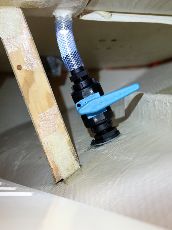

Så där, bara fyra månader senare har ventilerna anlänt. Tricket var till sist att makulera ordern hos SeaSea och beställa hos Hjertmans, inte heller de hade ventilerna i lager men de verkade mer motiverade att lägga en order hos leverantören

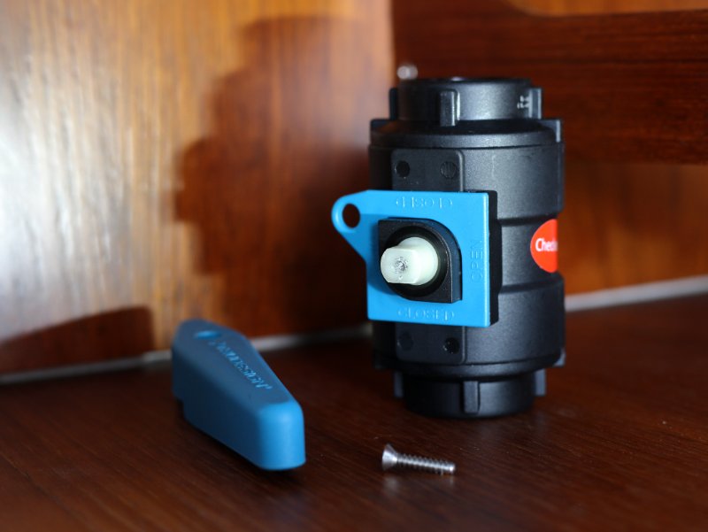

Jag klippte en liten bit slang för torrmontering och de funkar! Man kan till och med stänga originalvredet. Kulan löper lätt på 1" ventilen så det ska inte vara några bekymmer alls att ordna en fjärrmanövrering om man vill.
På tal om fjärrmanövrering kan den nyfikne få se hur handtaget är infäst. Jag kommer nog inte att montera en fjärrmanövrering då jag inte haft en hittills och inte brukar ha mer grejer under sittbrunnen än att man lätt kan kana in på mage och manövrera ventilerna.
