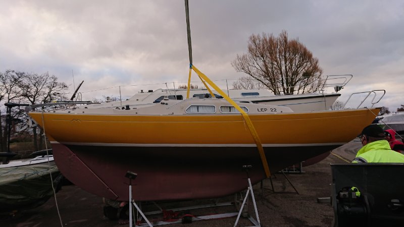

Vilken längd ska man ha på slingen om man vill lyfta som på bilden nedan?
Verkar som att flera använder 3 m rundsling till öglan i kölen men vilken längd ska man ha på det främre? Kan inte se att 4,2 m finns att köpa vilket nämns nedan.

Här kommer förklarande text från Kjell Strand. Som en av anledningarna till att jag väljer att använda centrumlyftet är att få båten att hänga rakt i två axlar. Både i längs och i sidled. Fördelen är att det är lätt att "landa" båten där jag vill att båten skall stå och sedan justera in vaggan/stöttorna för ett lätt men också säkert sätt att landsätta den samma! Nu har vi testat oss fram under många år med att lasta båtar på lastbilar och kommit fram till att det enda sättet som är både snabbt och effektivt är att båten hänger rakt! Dvs inte "glider/hasar framåt i vaggan. I somras lånade jag Fredrik W "sling" för att lyfta vid SM och vill minnas att det det var 3 meter vid centrumlyftet och ett "rundsling" om 4,2 meter. Alltså 8,4. Eftersom vi lyfte med riggen på och trädde på det bakifrån. Det som vi använde i helgen var en kätting om 3 meter i luckan och ett "öppet sling" som var 6 meter, ett rundsling som vi kopplade. "Dubbelt vilket gav en meter till på var sida och en "kortad kätting som var 0,2-3 meter. (Vilket blir 4,2-3 meter) Då hänger båten rakt och är helt odramatisk att hantera. Om ni tittar på bilden så ser ni att "slinget" ligger ungefär vid "spygatten" vilket är det jag siktar på när vi spänner upp kranen.

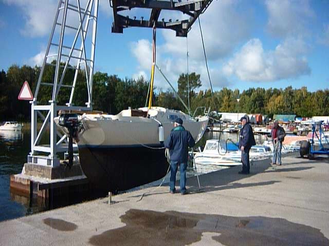

De flesta lyfte upp båtarna innan SM seglingarna i Rastaholm enkelt med dessa sling.Bild

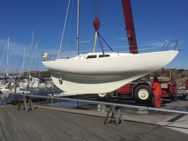

Re: Centrumlyft
Inlägg av johan swe-1870 »
Lyft med https://www.seacamper.shop/en/p/set-of- ... t-nr-sc004 ser ut så här vid premiäranvändning i våras:
Lyft med Seacamper lifting belts
Det är en välgjord produkt som är väl anpassad till IF-båten. Jag uppfattar den också som prisvärd.
Tips: Om man ska ställa båten på lastbilsflak och köra en bit med båt hängande i stropparna, behöver den sidostöttning. Båten kan annars vrida sig runt den avlastade förstroppen.

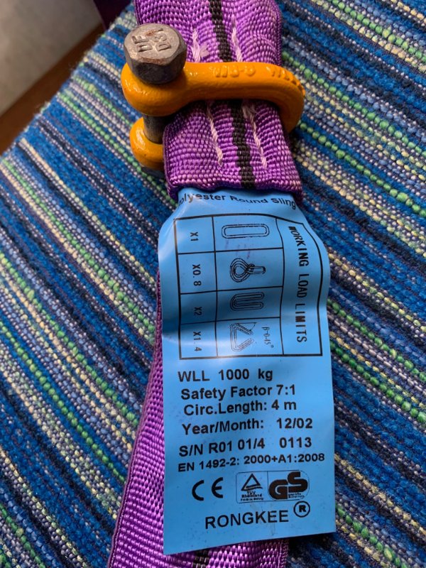

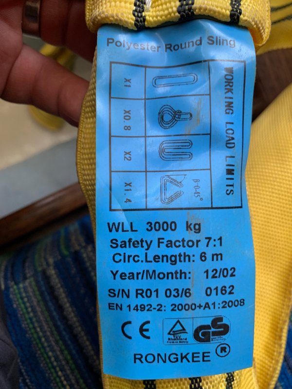

Här kommer dimensionerna på slingen som jag använder. Slinget som fästs i öglan i kölen är det gula. De lila fästs i röstjärnen till övervanten med en schackel.
Anders
