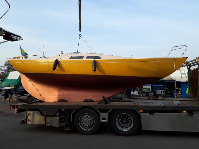

Så här ser det ut när SWE 1870 sjösätts 13 april i år:

Som jag ser lyfter du Johan med det wire-arrangemang som togs fram av Marieholm, vilket jag även gjorde under några år, men eftersom lyftwiren som ansluter till lyftöglan i kölsvinet är c.a 2,5 m, blir det då en spetsigare vinkel för de två stropparna till övervantsfästena, samtidigt var inte båten helt i våg, varför jag arrangerade mitt lyft med rundsling, omkr. 6m, till öglan, som då ger stropparna föröver en mer öppen vinkel och båten hålls helt vågrätt, vilket underlättar när båten placeras t.ex i en avsedd vagga, detta finns beskrivet tidigare i den här tråden.
L-Å Andersson

Helt rätt! Det är en lyftanordning som jag tror köptes in hos Fretus Marieholm.
Det går nog att få till det lite bättre så som du beskriver. Det stämmer att båten gärna hänger lite på nosen med den, men det har inte besvärat mg så mycket.

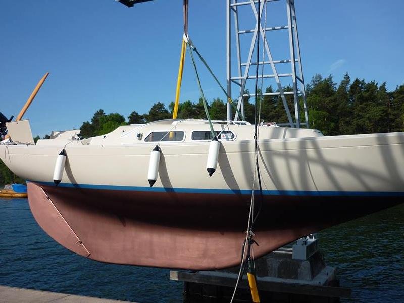

Om jag köper en 3 tons rundsling som är 6m i omkrets ( l=3 m) + en klassad schackel för 2,5 ton så har jag själva lyftanordningen klar. Har en fråga kring linorna till yttre vantfästen. Är de 1090 mm lång per styck eller kan jag ha en lång som jag balansera upp så det blir lika långt på båda sidor?
Mvh//Heléne
IF1426
Inlägg: 276
Blev medlem: 01 apr 2007 16:18
Been thanked: 27 times
Re: Centrumlyft
Inlägg av IF1426 »
Har tidigare i den här tråden beskrivit hur jag lyfter båten med centrumlyft, vilket visas med den bild som lagts in, IF1426.
Den lastbärande rundslingen är 3ton (gul) omkr. 6m= l.-3m med en klassad schackel 2,5ton. De sling, 2st, som balanserar båten, vilka utgår från toppvantens öglebultar (röstjärn) upp till anslutning vid den gula slingen, där har jag använt 2tons (gröna) sling omkr. 4m= l.-2m, som jag då har förlängt till 2180mm, för att få båten i ett vågrätt läge. Den del som om på bilden utgör förlängningen går inte att få tag på, varför någon annan lösning till förlängning då bör göras, ex. vid anslutning till öglebultarna 2 st schackel med en bit kätting 2eller3 länkar emellan, eller någon annan ide", som bör vara säker. Det är på detta sätt jag lyft båten under flera år.
