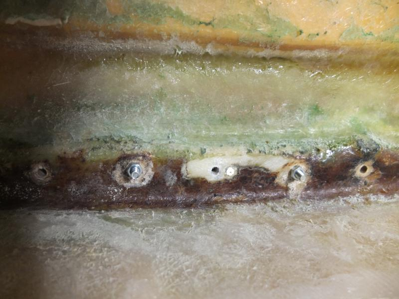

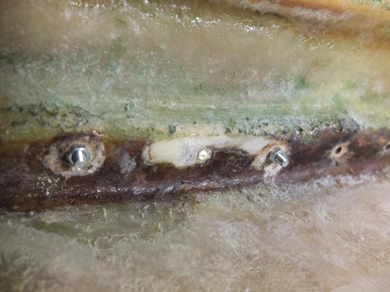

Idag är det mest motgång.
Av de 48 skruvarna till genuaskenorna återstår det 2 st som roterar och 2 st som har brustit under skruvskallen. Därför mannar jag idag upp med en extra person. De båda roterande skruvarna löses då enkelt; det behövs bara en person på var sida.
Men de båda återstående brustna skruvarna visar sig vara ett problem. Jag kör och handlar en skruvutdragare, även kallad ornapitt. Det är en vänstergängad konisk "gängtapp" som ibland sägs kunna hjälpa. Men inte fungerar det! Det är helt enkelt för svårt att borra ett centrerat hål på en M5 så att skruvutdragaren klarar att greppa.
Med lite jävlar anamma borrar jag sedan uppifrån med 5 mm borr och lyckas få upp ett hål som börjar precis på skruven i ovankant av relingslisten och mynnar lite vid sidan av den kvarsittande skruven under däck. Lite snett kanske, men det duger nog.
Men det lyckas bara på den ena skruven. Den andra dumma j-a skruven envisas med att sitta kvar. Jag knäcker mitt fina borr när det drar snett vid sidan av skruven och griper fast. Till slut är där mest bara en grop runt skruven, men skruven själv sitter retfullt kvar och är irriterande hård och sned. Jag går lös på den med dorn och med slipstift. Inte en chans att få ett borr att greppa och styra rätt. Jag provar alla svordomar jag kan och några till men inte hjälper det. Jag avslutar med att gjuta igen hålet uppifrån runt skruven med epoxi för att se om det kanske går att få bättre styrning med fast material runt skruven en annan gång och åker hem.
Två personer, två resor till båten, en resa till verktygshandeln och flera timmars arbete har idag resulterat i tre fungerande skruvhål. Det är tur att inte allt går så här dåligt för då blir projektet aldrig klart.
Det är väl typiskt att en enda sista skruv som inte vill släppa är det som stoppar alltsammans.
Jag tar tacksamt emot idéer om hur jag löser problemet.

Tack för tips! Det är väl lite som jag själv har funderat och försökt. Tyvärr sitter skruven precis där genuatravaren oftast är placerad, så den behöver ersättas.
Medan jag väntar på att epoxyn ska härda riktigt hård runt skruven demonterar jag istället utsidorna av fönstren. Det visar sig också vara besvärligt.
För många år sedan blev jag tokig på läckande fönster och göt fast dem med tätningsmassa. Det skulle jag inte gjort. När jag nu ska lossa dem är det många timmars arbete att skära bort tätningsmassa och lossa fönstren med kniv och stämjärn. Så jag fick bli tokig en gång till över fönstren. Men skam den som ger sig! Efter mycket om och men lossar alla fyra fönster:
Båten ser nu inte alls ut som en vacker IF-båt längre, snarare liknar den ett vrak. Det är lätt att gå ner sig i detta läge. Hur ska detta gå?
Det är bara att vara kall, lita på sig själv och fortsätta arbetet.
Jag avslutar med att plasta fast en glasfiberremsa på undersidan av däcket under skruvhålen till original fockskena.

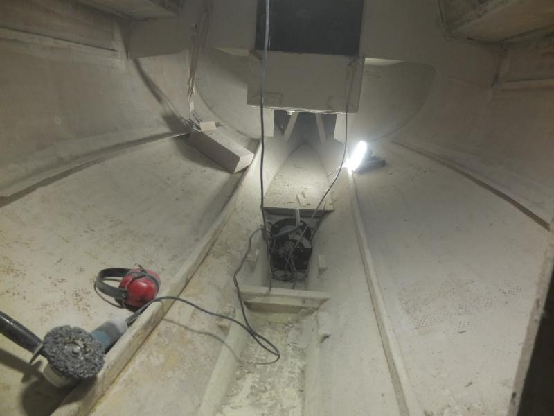

Nej, som jag har skrivit i tråden använder jag vinkelslip med grovrengöringsskiva för att rensa bort kontaktlimmet från skrov och överbyggnad. Det går faktiskt rätt bra. Det dammar dock mycket, så man får arbeta i omgångar och man måste ha glasögon, andningsskydd och bra kläder.på sig. Och det blir en del städjobb att göra med jämna mellanrum för att ta hand om alla limrester som far omkring..Tar du bort lim till skrovmattor med skrapa?

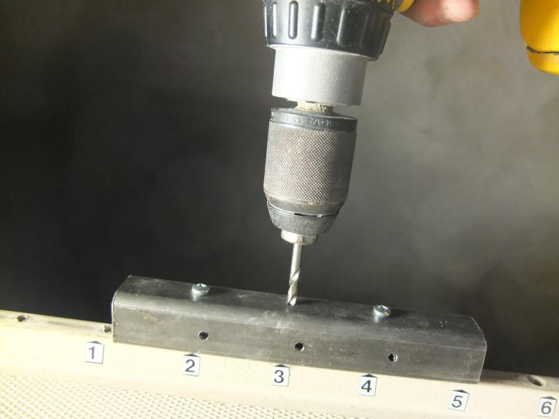

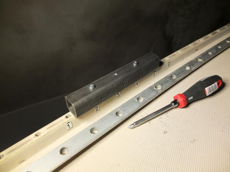

Jag har tillverkat ett vertyg genom att med pelarborrmaskin borra 3 st 5 mm hål med 50 mm delning i ett stycke rejäl stålprofil. Verktyget skruvar jag fast i friska hål på ömse sidor om det blockerade hålet:
Sedan borrar jag lugnt och stilla med ett nytt och vasst 5 mm borr:
Det går fint och borren skär så bra. Sedan går jag ner och studerar undersidan:
Det nya hålet hamnar snyggt i linje med de andra, men inte alls där den gamla skruven sitter. Man kan se på bilden att mitt nya hål är mittemellan de hål där skruvarna med mutter sitter, medan den gamla skuvresten sitter lite förskjutet åt höger. Den gamla skruvens hål är alltså inte borrat rakt. Tydligen hade inte Marieholm samma verktyg som jag då de borrade hålen till genuaskenan.
Det här duger bra som lösning på problemet. Så här ser det ut på ovansidan efter att verktyget har demonterats:
Ett snyggt 5 mm hål! Runtom ser man härdad epoxy som jag fyllde igen kratern runt skruven med.

Efter att alla mattor är borta går jag lös på lim- och mögelresterna med min vinkelslip. Så här ser det ut efter några timmars slipande med grovrengöringsskiva:
Det är limrester i drivor i kölsvinet och gott om damm i luften, men skrovet börjar se bra ut.
