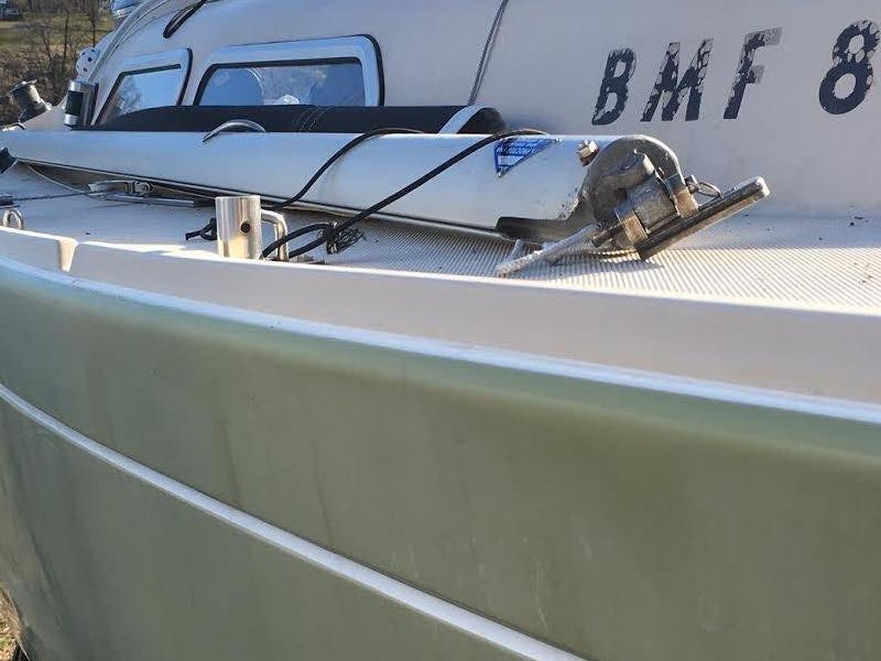

Re: Vilka tätningsmedel finns det för skrov/däck-skarven?
Resultatet med Simson för er att beskåda:
Jag skrapade rent listen och tvättade med etanol och sedan aceton. Jag har även använt "vattenlinjetape" för maskering - vilket förenklar applicering av massan som annars blir väldigt vågigt.
Snyggt!
Vad använde du för verktyg för att skrapa bort den gamla listen?
Det ser riktigt bra ut Giulio!
Instämmer,
Väldigt snyggt!
Jag ligger klart efter i min tidsplan.
När det gäller tätningens borttagande testade jag med en tampskärare, dvs en värmekniv nu i helgen.
Det verkar gå bra, konstigt nog brinner/ryker inte den gamla massan.
Blir vasst stämjärn för finputsen.
Skall köra en trycklufts driven spruta och purfärsk Sims, finns på Hjertmans numera.
Jag fastnade i renslipad botten och epoxy, sågade bort de gamla bottenventilerna och lite annat.
Min båt ligger i båthus och det är lite struligt att bygga hög ställning, det är väldigt mycket vatten under...
Tänker släppa ner båten i vattnet och jobba från bryggan och däcket med denna övning.
Mikael
