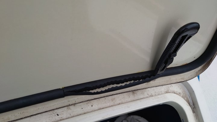

Japp det var svårare än jag trodde men fann tillslut ett ställe i Stockholm som säljer listen både till företag och privatpersoner. kuntze.se heter det, listen kallas för cellgummisnöre 20 mm diameter.
Ca 70 kr meter, räkna 2,5 meter fö att vara på säkra sidan. De skeppar överallt.
Praktiskt råd vid montering EFTER att listskåran på förpiksluckan är rengjord och fri från smuts;
Liquisol funkar skitbra om man följer anvisningsråd för limning på förpackningen man behöver ingen tvi g eller tejp för att hålla listen på plats, i värsta fall ett par extra händer och lite tyngd som ligger på luckan när allt härda(ankaret) om man inte har lucklås av skruvtyp enligt bilder ovan. Strö gärna ett eller annat pulver (talk, salt mjöl?) runt räcksramen där listen ligger emot, annars riskeras fastklistring listen mot denna sida och då kan den spricka och det skedde mig. Valt pulver kan tvättas bort med vatten efter härdning, limmet är ju vattenbeständigt...

Jag får fylla på med att 20mm svampgummi blev tokigt även för mig. Den är alldeles för grov, jag fick höja gångjärnen med distanser för att stänga båten i höstas och det ser lite lustigt ut att luckan nu ligger markant högre än omgivande däck. Listen ligger rätt i sitt spår, den är helt enkelt för grov. Förra listen var både markant tunnare och ihålig.
Söker man på "Rundlina EPDM" på svenska Amazon får man upp diverse grovlekar svampgummi som bara kostar strax över en hundring inkl frakt för tre meter. Jag har nu provat 18mm listen och den var i en mjukare kvalitet och fungerade riktigt bra i jämförelse.

Jag köpte samma list, svampgummisnöre 20 mm i diameter som rekommenderats i denna tråd. Men på min båt är 20 mm för stort. Luckan gick inte att stänga.
Jag försökte skära av den på bredden så att säga, men det var svårt/omöjligt att skära rakt så nu är det inte vattentätt i alla fall. Är det någon som har hittat något bättre val av list till förpiksluckan?

Föregående ägare nämnde vid köp att förpiksluckan inte är 100% tät och under den senaste tidens kategoriskt göteborgska väder (regn, mest från sidan) här på västkusten har jag kunnat bekräfta detta.
Jag har nu hittat den 20mm gummilist som omnämns här i tråden relativt billigt och tänkte att jag skulle ge mig på detta som mitt första projekt i båten.
Så jag har några frågor:
1. Hur tar man bäst bort den gamla listen? Är det bara att fatta tag och dra? Den är väldigt torr, sprucken och mjuk.
2. Bör man göra något med ytan där den gamla listen satt (typ slipa) innan limning?
3. Hur gör man bäst med ”skarven” där listen går ihop? Av Zingoallas bild att döma så sitter den bara limmad mot luckan, ”ände mot ände”. Räcker det? Blir det tätt?
