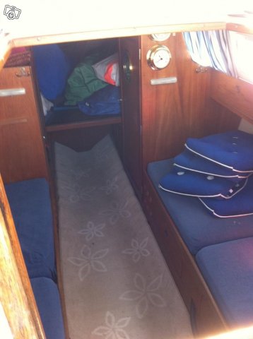

Tjena! Är nybliven IF-ägare och har tänkt sätta igång med en del småfix på båten. Ett av de första projekten är att byta ut läslamporna i ruffen till LED-diton. I nuläget sitter där lampor som i båten på den bifogade bilden. Måste jag byta hela armaturen eller räcker det med att byta själva lamporna? Vilka ska jag i så fall använda och hur går jag till väga?

Det var en artikel i Praktiskt Båtägande om fix av elsystemet i en IF för gissningsvis något år sedan. Där rekommenderades att bara sätta in LED-lampor i de nuvarande armaturerna. Mindre jobb och trevligt att behålla originalkänslan. Köps väl i varje rimligt välsorterad båttillbehörsaffär, eller via nätet om du har långt till en sådan. Finns t.ex. hos Watski.

Nyttan med LED-belysning är väl att det drar så litet energi. Men i gengäld kostar det. Du får ju installera 5 lampor. Så om man inte har några problem med energin ombord, ger väl LED-lampor inte så mycket.
Jag har även hört att LED-lampor är mera känsliga för spänningsfall, vilket kan göra att de inte fungerar alls. En vanlig lampa klarar ofta ett spänningsfall bättre genom att den bara börjar lysa litet svagare.

Å andra sidan ger en LED-lampa mindre spänningsfall än en glödlampa för att den drar mindre ström.
