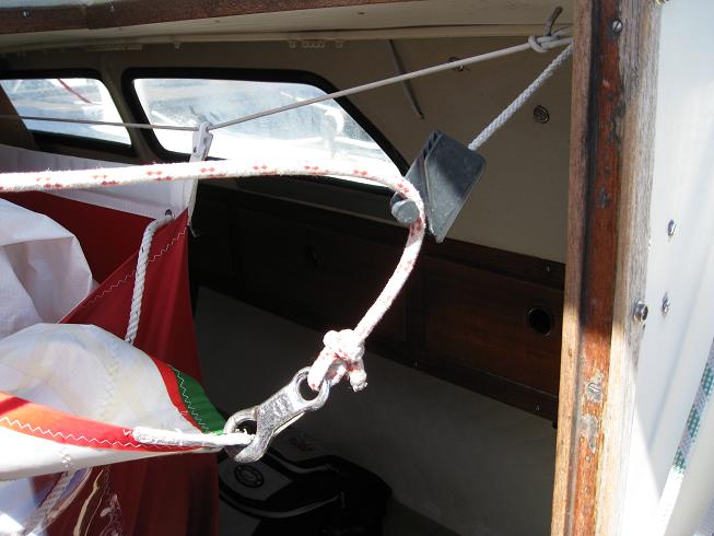

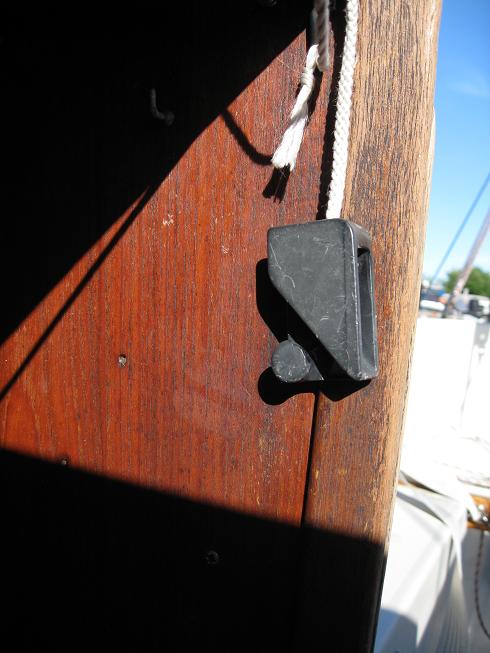

Här kan ni se cleaten som jag själv använder.
En liten plasthake eller liten karbinhake kan nog funka också.
Man kan även fästa tampen med cleat/hake till ena hörnet av spinnakersäcken.
Men spinnakerfallet ska ändå hänga löst. Annars kan det hända saker när man släpper på storskotet..

Det ser ikke så dumt ud. Og så har du den i styrbord side. Jeg har mit frølår til bb men der er faldet egentligt i vejen ved sætning af spileren.maja skrev:Här kan ni se cleaten som jag själv använder.
Men spinnakerfallet ska ändå hänga löst. Annars kan det hända saker när man släpper på storskotet....
