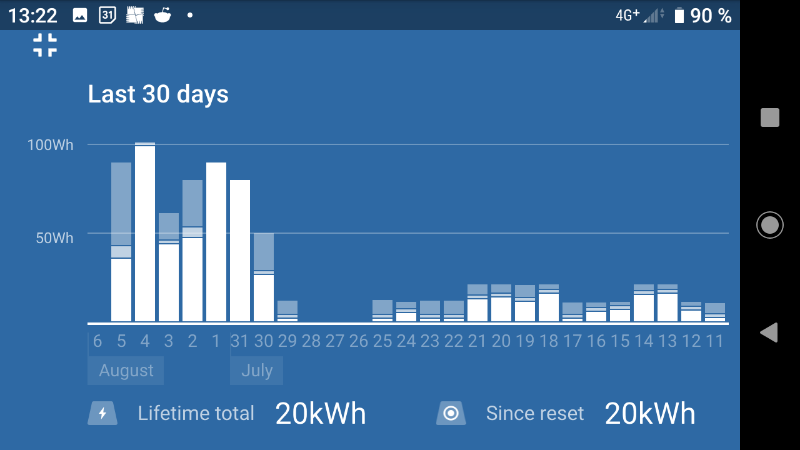

Så här långt ser de nya panelerna ut att fungera fint. De monterades 29 juli.
Det är en påtaglig skillnad.
Jag har nu laddning med nästan 100 Wh/d istället för 10 Wh/d under dag med växlande molnighet.
Jag har en högsta effekt på 30 W istället för 4 W.. Det tycker jag är ett bra värde i augusti. Installerad effekt är 42 W.
Panelerna klarar en solbelyst dag under segling faktiskt av att ge mer än vad min kyl förbrukar under dagen, så det är bra. Det kan man se då laddningen halva tiden gick i läge float igår 5 augusti:
