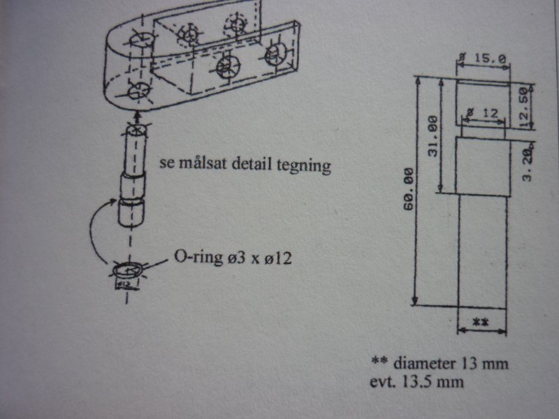

Har beställt roderbeslag och klump av Göran Helmer, men jag får känslan att spåret för oringen är för smalt. Är det någon som har måttet på bredd o djup på spåret för oring en?

Ett utdrag från tråden, Diameter på o ringar?
Skissen finns i Medvind nr 2-2010
Det är de enda måttuppgifter som jag erfarit finns att tillgå. Om det inte finns en senare uppdaterad ritning.
O-ringen i skissen har mått 3x12, vilket gör att ytterdiam vid montering blir 18mm, om den då pressas in i hålet i motsvarande fäste som har diam.16mm. När bredden på o-spåret är 3,2mm vilket då gör att o-ringen pressas ut över o-spåret och kan skäras sönder, ( får inte ske när det gäller trycksatta detaljer, vilket inte detta är ) , lämpliga o-ringar beskrivs i tråden i första raden.

Tack, får mäta upp spåret när jag får möjlighet

Så gott jag kan mäta på mina gamla rodertappar stämmer skissen i Medvind nr 2-2010 fint. Jag lät göra nya med samma mått.

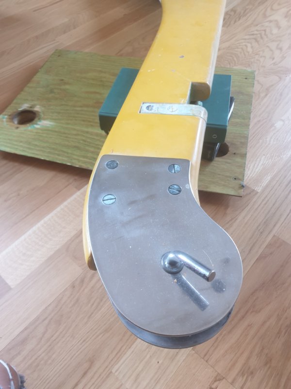

Har efter en seglad sommar noterat glapp i rodret som så många andra. Har beslutat mig för att skjuta lite på total renovering av lite slitna tappar utan att förstärka spåren med en liten fil och sätta o-ring kring. Vill dock byta ut skruvarna till rorkultsfästet då dom inte går att spänna och fästet glappar. Misstänker korrosion som finns tidigare beskrivet i tråden. Lär ju vara samma sak på alla skruvar, undrar lite hur hållfastheten påverkas, riskerar inte ett tappat roder nästa sommar pga av att jag inte bytte ur skruvarna till roderifästningarna? Dom jag kommer åt som inte är epoxiinplastade under vattenlinjen sitter som berget
