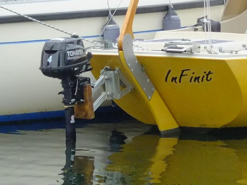

Re: Montera motorfäste
Försök sätt fästet så att motorns rigg sitter så lodrätt som möjligt, både tvär- och långskepps.
Sätt fästet så att det följer akterspegelns krökning. Det betyder att det kommer att han en vinkel jämfört med båtens centrumlinje, sett uppifrån. Att du sedan ställer motorn lite vriden i sitt eget beslag när du kör, gör ingenting.
Eller förstod jag inte din fråga?
Vad jag kan förstå handlar råden i gamla trådar om detta om att TREM-fästet i original inte är anpassat för en båt med negativ akterspegel utan en mer lodrät sådan. Vilket i sin tur innebär att om man inte kompenserar för detta så kommer motorn när den är nedsänkt i vattnet att ligga parallellt med akterspegeln istället för rakt ner i vattnet med påföljande sämre framdrivning.
I denna tråd ( https://ifboat.se/forum/16/514?p=2229&h ... 4ste#p2229 )diskuteras detta och att det finns ett vinkelbeslag för att kompensera för den negativa akterspegeln, men tyvärr är tråden så gammal att länkarna till bilderna är döda. Men kanske kan den ändå ge lite information?
Ja tror jag förstår hur du menar Johan. Är tanken att fästet ska vara lite vinklat för att motorn ska komma så nära centrumlinjen i nedfällt läge? Jag har köpt beslagen för vinkeln på akterspegeln också.
Nej, inte enligt min mening. Jag tycker motorn ska sitta rakt.
Vinkelbeslaget behövs för att kompensera akterspegelns lutning.
Titta på några andra IF-båtar hur de har sina beslag monterade!
Så här ser det ut på min, när motorn är nedfälld:
