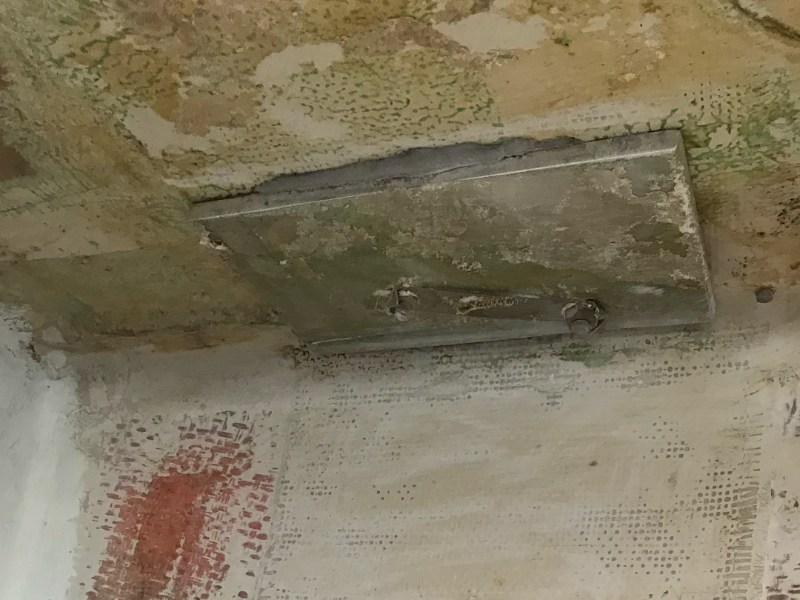

På min verkar det ligga spackel som utfyllnad. Enligt bild tidigare i tråden:

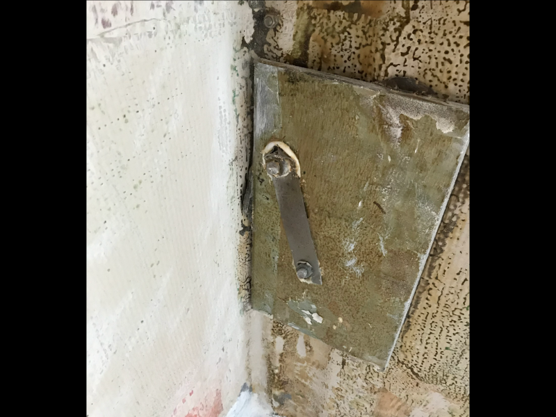

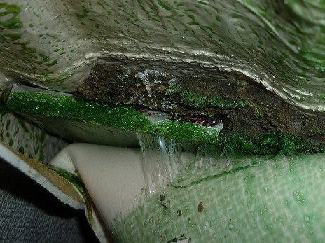

Lägger in en ytterligare bild från min båt som jag tog när när den här frågan tidigare var aktuell.
Klädseln är undanvikt, det gröna är det klister som Marieholm använde. Tycker det framgår att hålrummet är utfyllt med någon typ av massa. L-Å Andersson

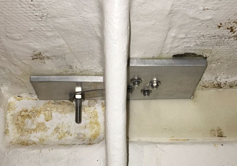

Hej, även jag har den större plattan på min IF—77 swe 2956 och det ligger ngn massa under men de är inte helt utfyllda till 100% och jag funderar på om man ska lägga dit lite förtjockad polyester el dyl vid tillfälle? Det verkar som det endast ligger massa under plattan vid den yttre delen, mot mitten av båten så att säga.

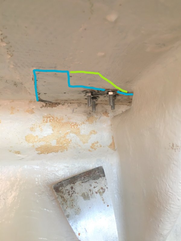

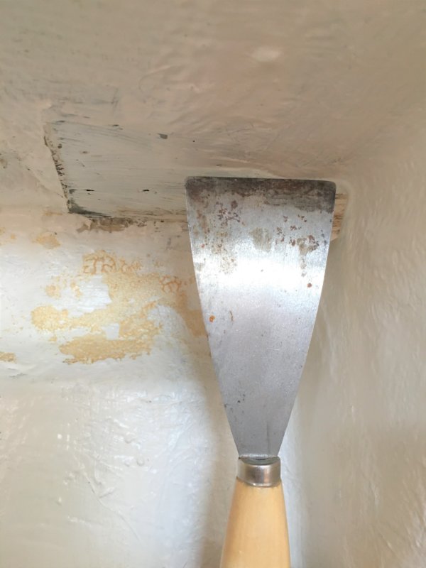

En fråga, förhoppningsvis begriplig med tydligare bilder.
Blå linje visar plåten jag ärvde med båten. Den rymmer inte det danska röstjärnet, en bult hamnar utanför.
Den gröna linjen visar hur jag tänkt förstora den nya plåten.
Plåten måste smita ganska nära knät för att täcka bulten men där finns en nivåskillnad i anläggningsytan på grund av knäts plastning mot däck.
Så ska plåten ligga plant mot däck får jag antingen slipa ned den höga punkten (med potentiell försvagning av knät) eller lägga fyllnadsmassa över resten av anläggningsytan.
Min fråga är vad som kan vara lämpligast.

Re: Knä vid röstjärn
Hej, kanske borra hålen för de nya järnen i den nya plattan och när du monterar plattan lägger du ett lager förtjockad epoxi på plattan och med hjälp av röstjärnen fixerar du så plattan kommer i rätt nivå. När sedan epoxin härdat kan du dra åt skruvarna till röstjärnen. Drar du skruvaran fullt direkt när platttan monteras blir plattan kanske sned och epoxyn pressas ut.
Eller laminera ihop några lager glasfiberväv med polyester så den blir lagon tjock för att passa i mellanrummen. Sen kan du såga ut i rätt form med plåten som mall. Fäst den med polyester eller epox.
Frågan var ju vad som är lämpligast, är det stor del av knät du behöver slipa ner? Det viktiga är väl att så stor del av plattan får kontakt mot skrovytan så det blir en jämn belastning tänker jag.
Jag återkopplade aldrig här så det kanske är bra att göra det ifall fler har samma fundering. Jag gjorde som du beskriver och det gick bra. Jag använde West System epoxi med tillsats av 404 filler till icke rinnande konsistens. Jag var ganska generös i appliceringen ovanpå plattan för att få bra utfyllnad. Det var lätt att jobba slabbfritt genom att torka av det som kläms ut på sidorna med en blandpinne vartefter bultarna drogs åt.akumali2 skrev: ↑15 maj 2021 21:39 Hej, kanske borra hålen för de nya järnen i den nya plattan och när du monterar plattan lägger du ett lager förtjockad epoxi på plattan och med hjälp av röstjärnen fixerar du så plattan kommer i rätt nivå. När sedan epoxin härdat kan du dra åt skruvarna till röstjärnen. Drar du skruvaran fullt direkt när platttan monteras blir plattan kanske sned och epoxyn pressas ut.
Dagen efter skruvade jag ur toppvantsbultarna och vaxade dem (ifall man av någon anledning skulle vilja demontera dem) och spritsade mer epoxi med 404 mot gängan medan jag roterade ner bultarna igen. Så nu kan de förhoppningsvis aldrig börja läcka eller glappa så som originalbultarna gjorde.
