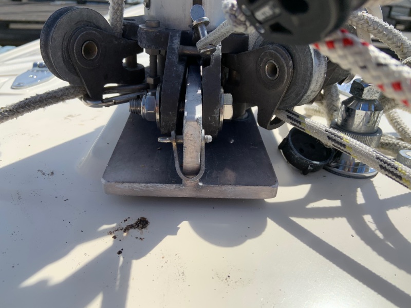

Lyfter en gammal tråd och hoppas på svar. Se bilden nedan på lösningen på min IF båt. Är det säkert att använda den lösningen?

Re: Var kan jag köpa bulten till mastfoten
I bästa fall kanske du kan hitta en begagnad som någon råkar ha kvar i pryllådan efter att hen har fått en ny rigg. Annonsera på https:// ifboat.se/salutorg
Men annars går det alldeles utmärkt att som mastbult använda en passande skruv med locking-mutter, så som man ser på bilden. Man kan kanske tänka på att inte ha skruven onödigt lång, eftersom den kan komma i vägen för något block och att kanske sätta litet krympslang eller liknande på gängan närmast skallen för att minska slitaget i hålet som kannars kan orsakas av den rostfria skruvens gänga på hålet iT-fotbeslaget som ju är av aluminium.
Fungerar det inte med en insex M10 MC6S som har beskrivits tidigare i tråden?
Bilden visar en vanlig skruv med bricka. Det sticker ut på sidorna, vilket gör att de ledade blocken i mastfoten förhindras att riktas akteröver En fördel är dock att skruvpaketet håller samman de båda sidorna på mastfoten, så att de inte deformeras ut åt sidorna, vilket annars kan inträffa.
