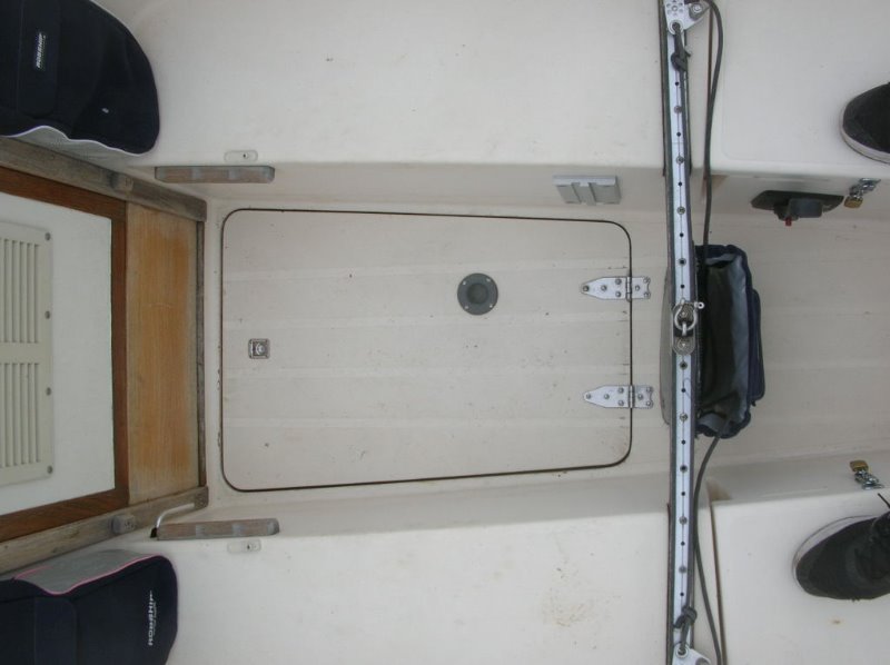

Jag har testat en rad olika varianter av lister för att få motorluckan tät. Billiga varianter och svindyra från Kuntze, alla utan framgång. Under ett par år så fyllde jag mellanrummet mellan lucka och durk med silikon för att få det tätt. Det fungerar någorlunda, men det blir opraktiskt eftersom det är bökigt att få upp luckan. Till slut tröttnade jag på det ständiga läckaget och lät tillverka en ram i rostfritt. Luckan vilar ovanpå ramens kant som sticker upp en bit ovanför durken. Ovanpå själva kanten sitter en tätningslist, luckan skruvas fast med en bult i varje hörn (4 muttrar sitter fastsvetsade i ramen). Ramen är gjord så att det inte finns någon nersänkning alls i durken längre. Nackdelen med konstruktionen är att durken inte är helt slät, luckan sticker upp lika mycket som den är tjock. Jag har dock aldrig upplevt det som ett problem eftersom nivåskillnaden är precis vid skotbalken. Luckan är enkel att hantera och den är nu helt tät.
/Anders
/Anders

Intressant lösning med den rostfria ramen, Bovall! (underteckn. Anders)
Har du en måttsatt ritning? Eller kan du ange vilken firma som tillverkade ramen, och om de i så fall kan tillverka en ram till mig? Kostnad?
Jag har själv funderat i de banorna, men då att plasta upp en ny, högre kant. Problemet skulle då vara att montera nya beslag för att komprimera luckan och listerna. Med din rostfria lösning har du löst det på ett elegant sätt med fastsvetsade muttrar! Att luckan sticker upp lite är, som du säger, ett mindre problem eftersom man ändå inte snubblar på den då skotbalken "sitter i vägen".
Elegant, verkligen!
/Göran
Elegant, verkligen!
/Göran
Re: Otät durklucka för inombordare
Någon ritning har jag tyvärr inte. Jag är heller inte säker på den exakta kostnaden eftersom en del andra arbeten utfördes vid samma tillfälle. Mellan tummen och pekfingret så bör det ha handlat om ca 6 - 7 timmar inklusive mallning och montering. Jobbet utfördes av varvet där jag vinterförvarar båten (Bohuslän). Jag tror dock att vem som helst som kan svetsa i rostfritt kan fixa en ram. Du kan ju använda luckan som mall först och sedan tillverka en i plyfa/träribbor med mer exakta mått. Någon milimeterpassning är egentligen inte nödvändig som jag ser det. Min ram är satt i rikligt med Sikaflex och är sedan skruvad i den kant som luckan vilar på idag. Det som är viktigt att tänka på är att det också måste svetsas fast hylsor (som sitter precis ovanför de fastsvetsade muttrarna) som bultarna går igenom. Finns inte dessa så kommer det läcka in vatten vid hålen till muttrarna.
/Anders
