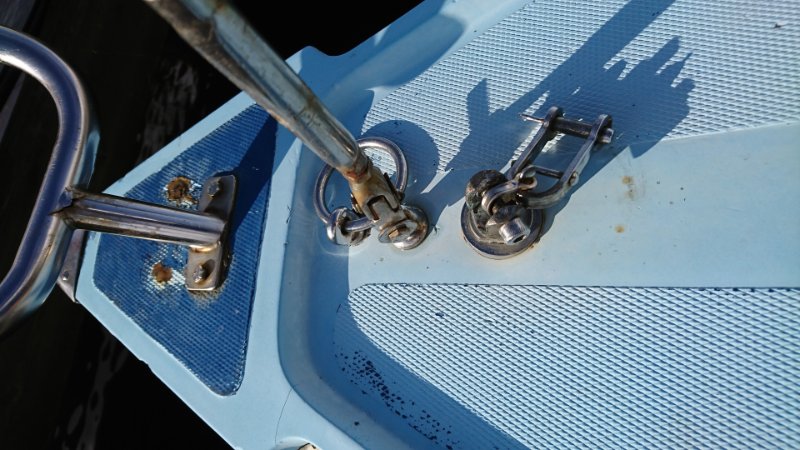

Jag köpte idag ytterligare en If och den hade inte det vanliga beslaget till förstaget. Det såg lite rappligt ut med en Öglebult i däck. I brist på orginalbeslag vad skulle ni rekommendera?

Äldre IF-båtar har öglebultar. Jag har 2 som sitter med ett 35 mm mellanrum. Den främre är till förstaget och den bakre till halsning av förseglet.
Visa en bild så kanske man kan säga något relevant om detta spörsmål.

Det främre fästet ser ut att kunna vara en 10 mm oval öglebult. Om det är riktigt, är denna bult av samma typ som de för övervanten.
Det bakre fästen kan vara resterna av en Tord Sundéns rullsegelbeslag. På ett sådant beslag sitter rullen under däck. Finns måhända spår efter ett sådant ?
Jag ska ta ett foto av mina fästen och jämföra. Min båt har tillverkningsnumret 646 och är byggd i november 1970.

Tackar Marek. Jag misstänker också att det aktre oanvända är någon form av rullbeslag.
Detta är nr 800
En båt som behöver lite omvårdnad men den var fräsch och fin innuti.
Gissningsvis aldrig kappseglad och två ägare sen ny.

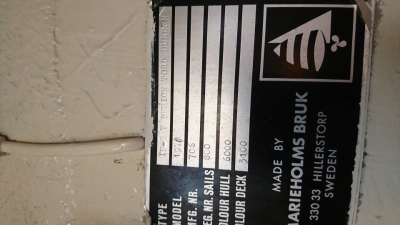

Den här skylten sitter i BB garderoben. Tyvärr har sista siffran på året misshandlats så den är svår att uttyda.
På min andra, 1995, sitter skylten i sb garderob.

Av tillverkningsnumret ifråga pekar det på att det är en -71 års modell.
Jag ska kolla litet i dokumentationen från Marieholms Bruk för att se vad man kan utläsa där. Men tittar man i ordningen i mätbrevsregistret, så ska båtar med tillverkningsnummer 600-800 vara från 1971.
Segelnumret kan man inte gå på. Dessa bokades ofta upp i serier av distributörerna för att dessa skulle kunna köpa billiga segel från Hongkong.
Ska du låta mäta in båten?
