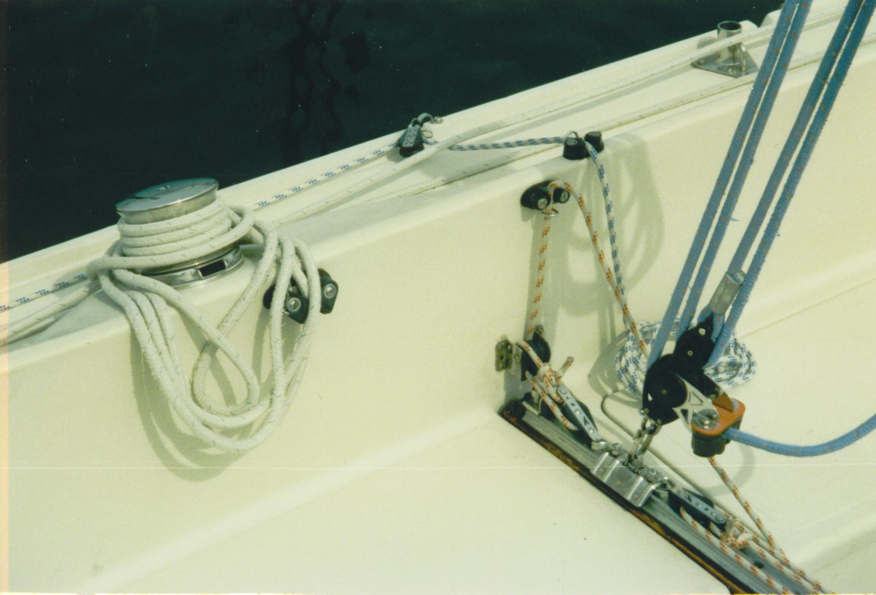

Här kan du se en vanlig princip för ett storskotsystem med en vagn. Här kan man enkelt manövrera vagnen när man sitter på sargkanten.
Storskot och sugga.JPG (160.57 KiB) Visad 16235 gånger
För övrigt ska du kanske överväga att använda ett spärrblock. Det gör det mycket lättare att lossa skotet i hård vind om det skulle uppstå en nödsituation.

Det kan fungera med befintlig levang om du sätter dit Harken dubbelt bullitblock i nedre delen av sargkanten som Maja gjort på bilden. Det blir utväxling 3:1 och funkar bättre än 2:1 som du kanske har nu. Sen kan du ju köpa ny skena med ny skotvagn som är kullagrad om du vill. Jag har en Ronstam kullagrad skotvagn men blev inte nöjd med den förrän jag ökat utväxlingen till 3:1 och nu är det lätt att vagna ned om det kommer en by, men det är inga problem att vagna upp heller även om det blåser 8m/s. Mvh Martin

Man kan även konstruera ett system med 2 vagnar för att minska behovet att dra vagnen upp och ner i varje slag. Men det kanske är överkurs här...
