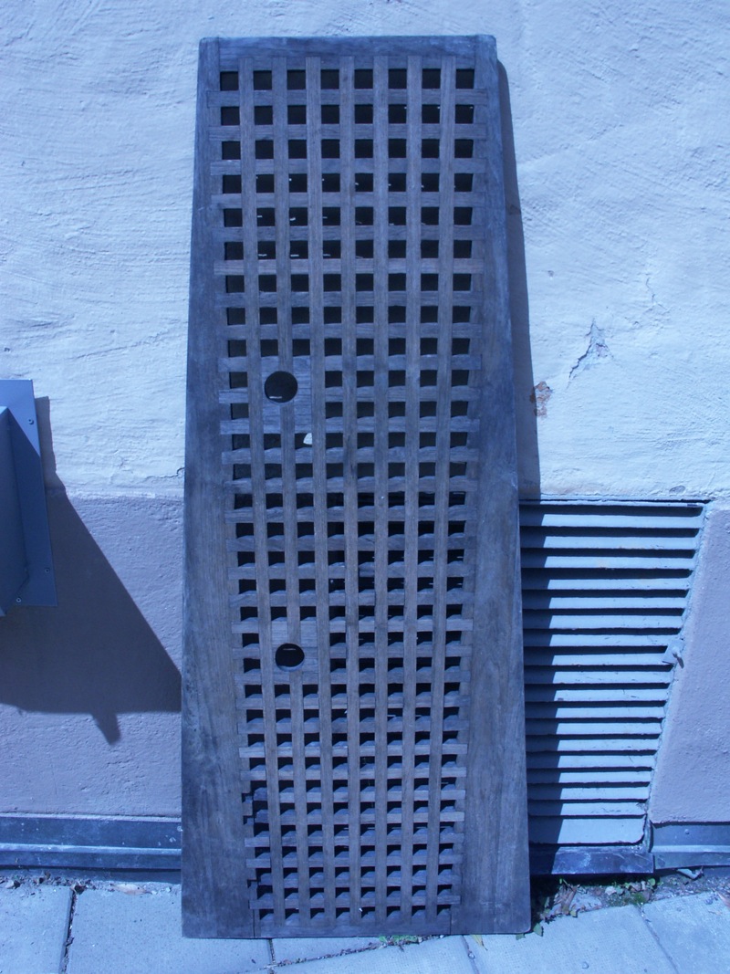

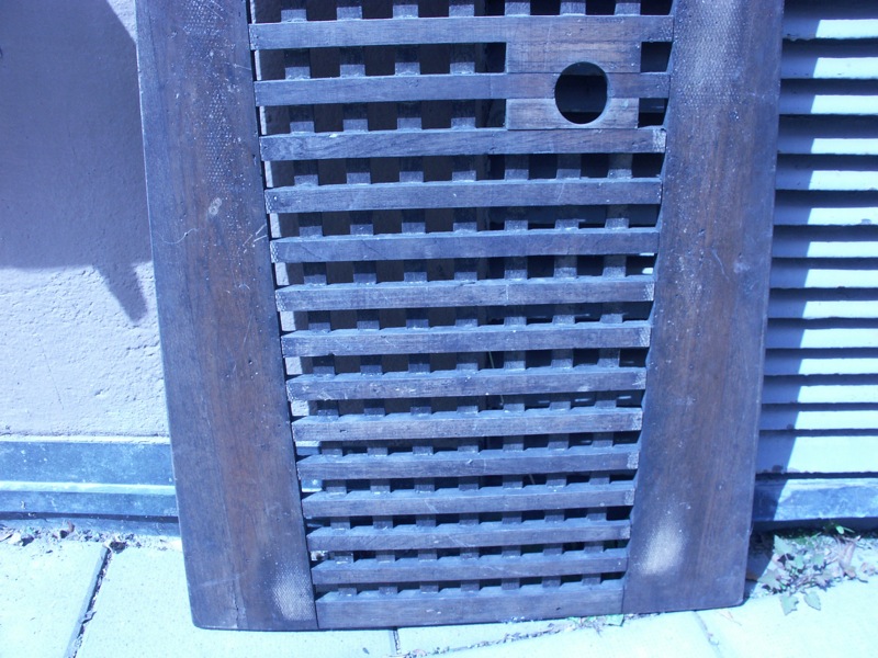

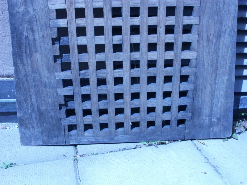

Re: Ny teakdurk i sittbrunnen?
Hej!
Här är några bilder på durken. Du får gärna låna den om det hjälper, jag brukar inte använda den så ofta.
Framsidan Baksidan
Framsidan Baksidan
Tack för superfina bilder.
Jag ska försöka göra en ritning utifrån bilderna.
Om det inte blir bra kanske jag lånar den för att måtta av den.
Stort tack.
Stort tack.
Fredrik Ringblom
Fredrik, trallen du ser på bilderna är - om original eller ej - i varje fall mycket mer komplicerad än den vi har (och säkert betydligt mer tidsödande att tillverka). Tyvärr har jag mkt små möjligheter att plåta och publicera, det var därför du fick mitt förslag om inspektion på plats i Ängby via SMS i helgen.
På vår trall är det bara längsgående ribbor att gå på, de tvärgående som håller samman ligger dolda på undersidan vilket ju borde vara enklare att få till. Marek, ser inte din ut så också?

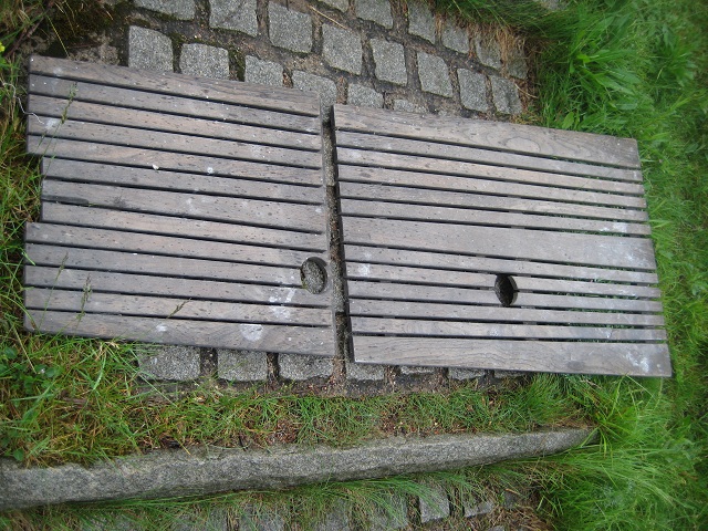

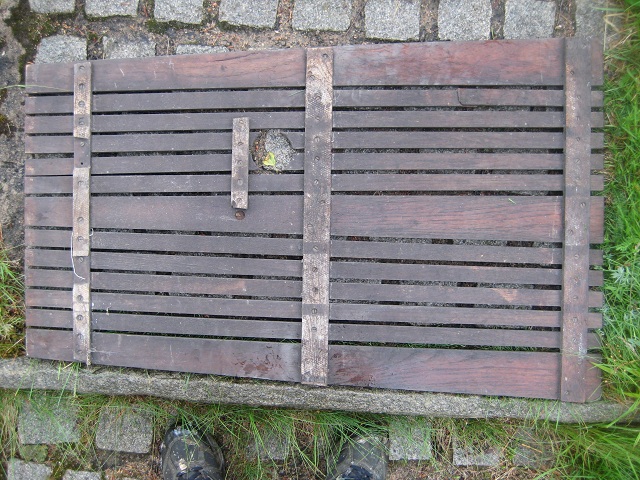

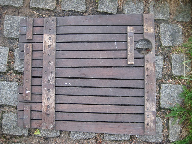

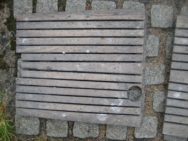

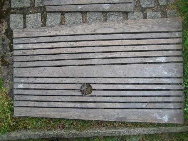

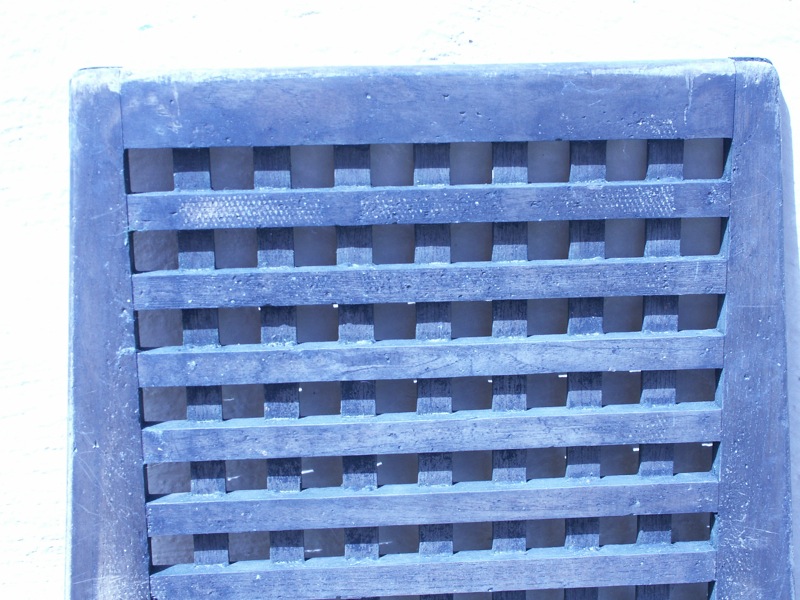

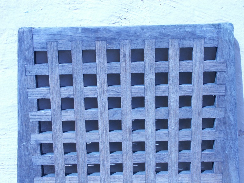

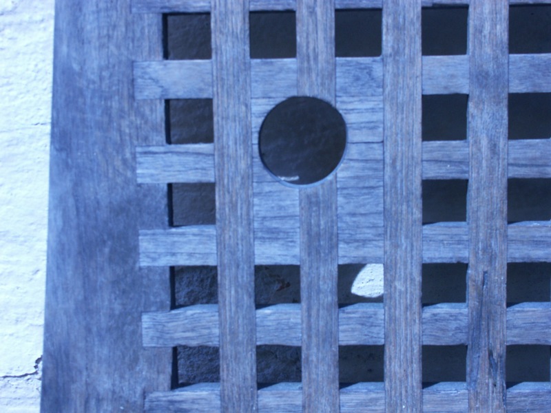

Min är också av en modell som ser enklare ut att tillverka. Den är dessutom i två bitar, en bit som går fram till höjd med skotbalken och en större bit framför. Går det att få in en bild i forumet? Isåfall skulle jag kunna ta en bild och lägga ut här...
Lite bilder på ovansidan:
[attachment=2]IMG_3692.JPG[/attachment]
[attachment=1]IMG_3693.JPG[/attachment]
[attachment=0]IMG_3694.JPG[/attachment]
Några bilder på undersidan:
[attachment=1]IMG_3695.JPG[/attachment]
[attachment=0]IMG_3697.JPG[/attachment]
Nu har du lite olika förslag på olika "originalsittbrunnstrall" att välja på. De verkar ju kunna se ut lite hursomhelst...
