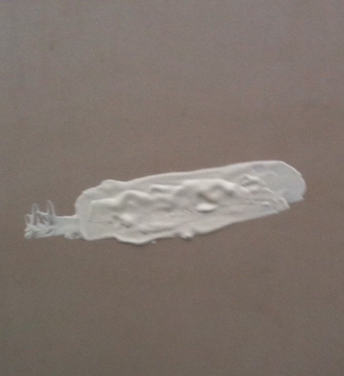

Re: Färgkod
Ja, brunare skulle jag nog säga, har en bild som inte är supertydlig men man ser iaf att 421 inte är rätt färg, bilden är tagen på en lagning som jag gjorde på fribordet med 421 från Göran Holmer. Nååååågot ljus i färgen ;)
- Bilagor
- image.jpg (53.56 KiB) Visad 26179 gånger
If 1096 Eda
Re: Färgkod
Detta är svaret jag fick från Göran Holmer när jag skickade denna bild efter att ha provat 421:
"Är skrovet ännu mer beige eller nästan chokladbrunt? Som mjölkchoklad nästan? Då kan ditt skrov vara 411, som det gjordes båtar 1971/1972 i denna skrovfärgen. Tyvärr så har jag inte denna färgen och kan inte få fram den. Det var en specialfärg som fanns på denna tiden. Den försvann sedan då folk inte tyckte den var så snygg."
If 1096 Eda
Re: Färgkod
Ja det kan man nog säga att skrovet är mera beige eller choklad brunt så jag skall kolla med Jaraplast om de kan blanda 411.
Fast luckgaraget orkar jag inte göra om för det var tidskrävande att spackla upp detta och slipa för jag fick göra om 4-5 gånger.
Färgen är kanske inte så kul jag skulle inte valt den om jag köpt båten ny...........
