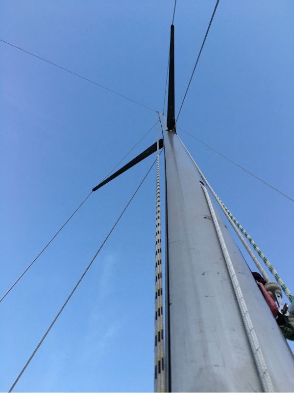

Jag har en Proctor med två trissor fram, två trissor bak och T-järn i däck. Jag spände igår upp riggen efter byte till ett lite längre förstag på 835cm vilket gav ett mastlut på ca 35cm i bomhöjd. Spridarna är klossade vid 280mm. Toppvanten är spända till 12-13% av brottslast med tumstock.
Jämfört med tidigare står masten nu mer på bakre delen av mastfoten. Det har gjort att masten nu gärna vaggar längsskepps, det räcker med en starkare vindpust i hamn så ser man hur glipan mellan framkant mastfot och T-järn börjar röra på sig. Man känner också i båten när masten kommer i gungning.
Vidare är det svårt att trimma mastens förböj, se nedan bild hur det ser ut med hårt spända undervant och storfallet sträckt mot bomtravaren. Bommen vilar i båten och akterstaget är helt löst. Med avdrag för trissan i masttoppen blir det nog ändå minst 5cm. Jag ser i Edmans trimguide att kilar ska kunna hjälpa till att minska förböjen.
Jag var till bygghandeln och köpte golvkilar i plast som jag hoppas kan hjälpa till att sträcka ut och stabilisera masten. Slås de på plats med riggen ansatt eller bör man släppa lite på vanten innan?

Tumstocksmetoden är en ganska osäker metod. Att med någotsånär precision mäta vantens förlängning i storleksordningen några millimeter är vanskligt och dåligt repeterbart. Så du bör även kolla riggspänningen med en mätare. Kanske någon i klubben har en som du kan få låna.
Loos Modell PT-2M är den bästa. Notera här att värdena den visar skiljer sig från dem som finns i timguiderna. Där används en äldre modell från Loos (Loos B). Den nyare modellen PT-2M ska visa 32 - 33 (400 kp) för 12 - 13 % (av brottlasten på ett 6 mm toppvant och 26 på ett 5 mm toppvant för att få samma spänning (400 kp).
Du ska satsa på att försöka få ungefär halva spänningen i undervanten (cirka 200 kp) vilket ger 18 med en PT-2M - mätare om man har 5 mm undervant. Denna spänning blir även lagom för förstaget. Om man har 4 mm undervant, får man skaffa en storlek mindre mätare, men man kan nog klara sig bra utan att mäta på undervanten...
Har du kollat spänningen på förstaget ?
Att mastböjen blir litet större än vad segelmakarna rekommenderar kan man nog leva med. Men riggen bör nog stå stabilt. Om du anser att krummet blir för stort i viloläge, är det väl bäst att lossa litet på vanten så att masten står rakt utan böj innan du knackar in kilarna. Om det inte löser sig med kilarna, prova med att spänna riggen litet till....
Och se till att säkra din mätare när du mäter. Det är lätt gjort att den hoppar av om man är oförsiktig....
...och det mesta som hoppar av hoppar också i sjön....
