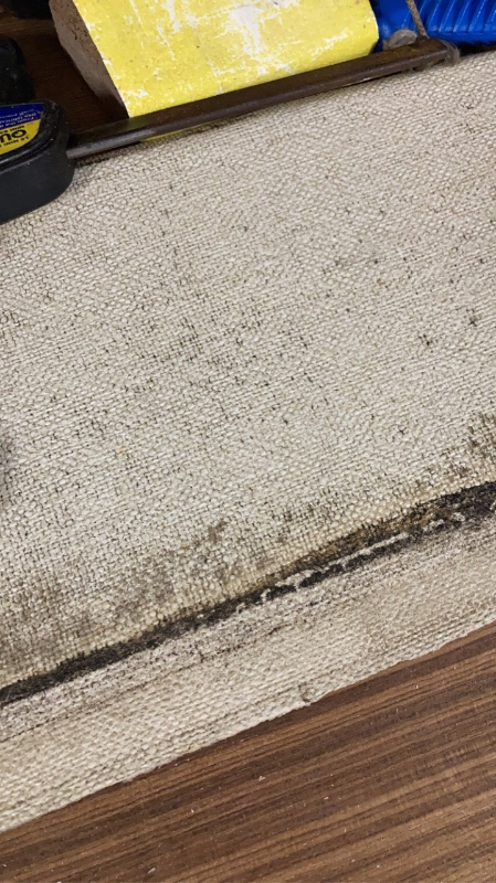

Någon som vet vart man kan få tag i skrovmattan som sitter på skrovet i IFarna?
Den typen som är på bild nedan, alltså med "väv"-struktur. Verkar inte finnas hos båthandlarna, deras mattor är mer likt konstläder..
Behöver egentligen bara till de skivorna mellan stuvfacket och stickkojerna, så om någon har en kvadratmeter över sen tidigare renovering får de gärna höra av sig.

Kan nog vara svårt att få tag på.
Ett alternativ som finns på många båtar idag, inklusive min egen, är att mattan är borttagen och istället är ytan målad, i mitt fall vitt. Fördelen är att det ser snyggt ut och är lätt att göra rent. Nackdelen är möjlighen att det blir lite kallare på durken.
Ett annat alternativ som jag sett i en RJ85 är en våtrumsmatta. Blir också slät och lätt att göra ren.

Jag kunde inte heller hitta en sådan vid min renovering. Jag tyckte originalmattan var rätt stryktålig och gillade dess vävliknande utseende, så det var lite trist att jag inte hittade en ersättare.
Jag bytte all skrovmatta till en med lite annan struktur, kanske den du menar med läderliknande. Det var det närmaste jag kunde komma.

Bumpar tråden till 2022. Vi har rivit ut all vår matta. Överväger att skippa mattan helt och bara måla för renhållningens skull (och ev läckage). Vad är nackdelarna? Kallare kojer? Mer kondens?

Ytor ovan vattenlinjen som inte är täckta med skrovmatta får mycket kondens under kalla högtrycksnätter och då man sover i båten. Detta gäller framför allt förlucka, skjutlucka och rutor.

Hej, jag måste ersätta gamla skrovmattan i min IF från 75. Som tur är är det bara bakom köket som skrovmattan är möglig och hänger löst. Jag misstänker att jag har fått in vatten via bultarna till mantågsstöttan och den läckan måste jag täta först av allt, och sedan ta bort mögel och gamla limrester från skrovväggen. Har förstått att det tyvärr inte går att få tag i orginalmattan och undrar därför vilken matta ni har valt? Märke, modell, färg och inköpsställe? Och vilket lim har ni använt vid återmonteringen? Tackar på förhand!

Jag valde Inredningsmatta melerad som jag monterade med Casco Flex golv- och vägglim.
