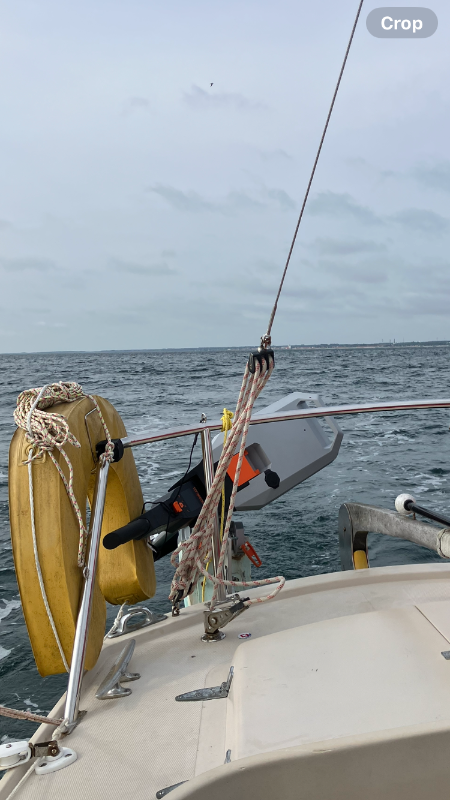

Hej IF vänner
Har länge drömt om att glida in ljudlöst i naturhamnen, utan klimatavtryck, bensinlukt och ringar på vattnet.
Skriver därför nu små inlägg från våran test av elmotor motsvarande 5 hk, 1425 Wh
under olika väderförhållanden, körsträckor och laddning av batteri.
Vi startade med tuff kryss till Vinga, därifrån gick vi dagen efter med fulla segel till Laesö
Motorn fick högsta betyg in och ut ur hamn, lätt manövrerad, lätt att svänga runt helt, bromsa och gasa. Det tog ca 15-20 vid tilläggning såg ingen sänkning av batterikapaciteten (%) under tiden.
Sov gott, hörs snart igen Birgitta i IF 2027

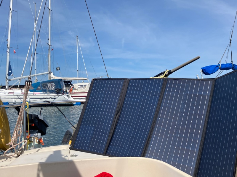

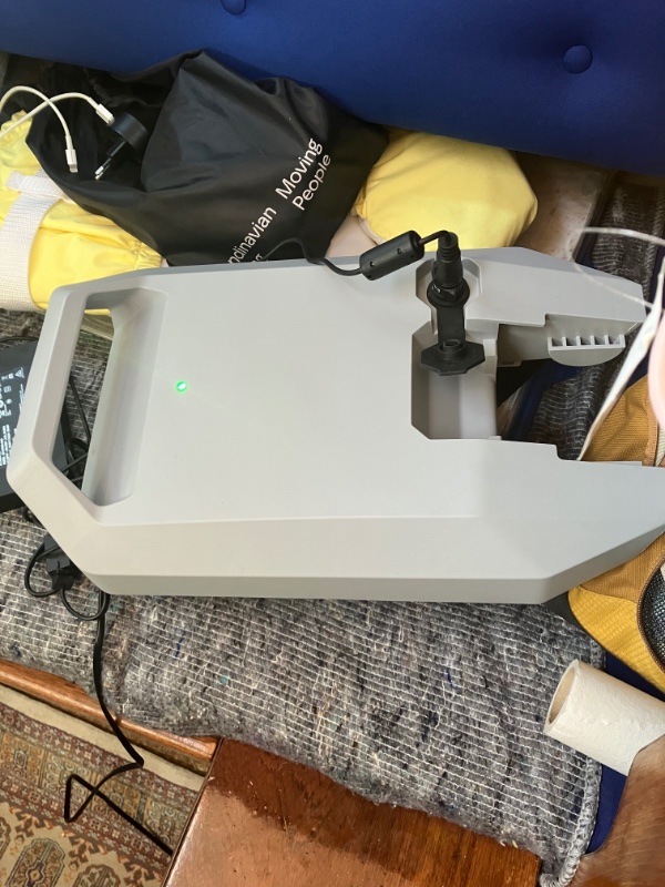

Hej
Det är ett litiumbatteri som sitter på motorn och är avtagbart vid laddning om så önskas.
Det var inget alternativ för mig med lösa batterier därför var denna modellen väldigt attraktiv. Det är en klassisk utombordare. Motorn väger bara 11 kg utan batteri, du kan lyfta av och på med en hand. Batteriet väger 10 kg men sätts på separat. Det kan laddas med solcell eller vanlig el.
Det tar tid med solcell men fungerar utmärkt, våran solcell är på 140 W.
Imorgon seglar vi mot Sverige, vill passa på att önska alla IF vänner en riktigt trevlig Midsommar
Hörs snart igen, MvH birro
