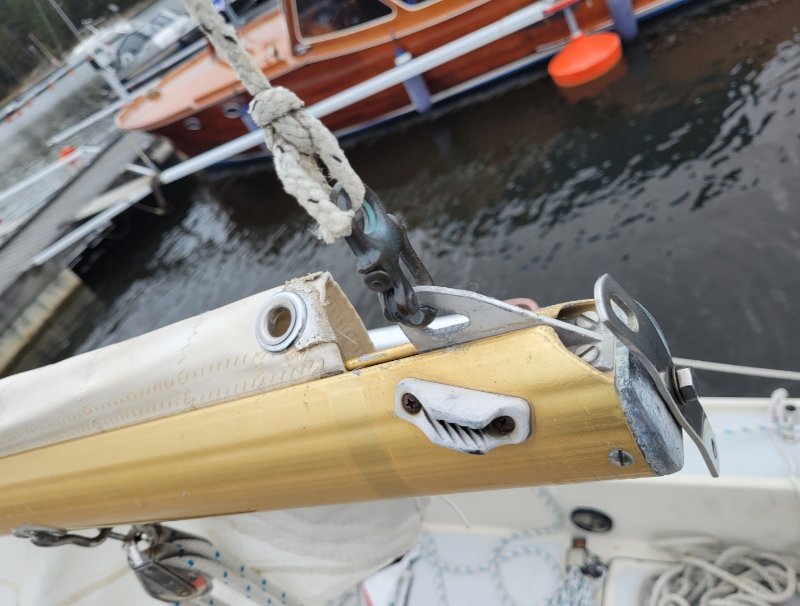

Nu har jag mastat på min IF för första gången. Det gick bra på det stora hela även om jag funderar lite på om allt är lagom spänt. Sen har jag några mer konkreta funderingar som ni kanske kan hjälpa mig komma till rätta med. Det är en guldig proctormast/bom.
1. Bomuthal, jag har inget. I alla fall inget som jag förstår hur det funkar. Har folk egenbyggda? Det sitter en platta med två hål i längst ut på bommen, vad ska den vara bra för?

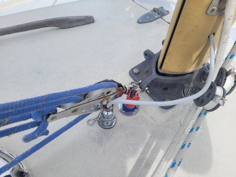

3. Kicken, jag tror att jag monterat den korrekt men den skaver mot kontakten för mastlanternan. Det känns inte bra, brukar det se ut så?

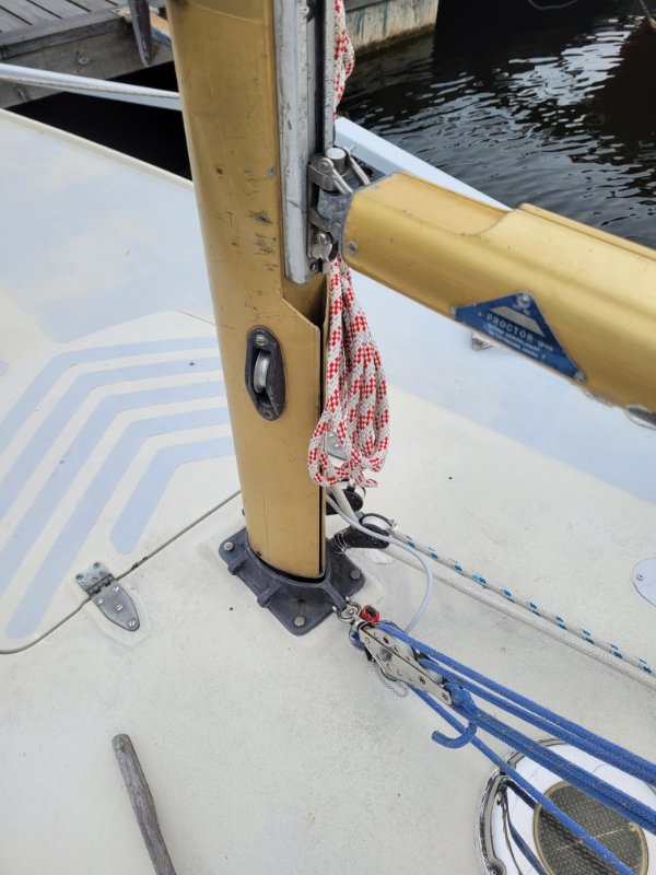

4. På babord sida finns utgång för ett fall som saknar själva fallet. Vad är det till? Jag tror att jag har ett utanpåliggande spinnakerfall.

1. Bomuthalet ska kopplas till seglets skothorn och dras via ett eller två block som sitter på bomnocken och sedan med talja inuti eller utanpå bommen till bomfästet. Rekommenderas att man bryter linan ner till däck med en talja och därefter tillbaka till sittbrunnen.
Plattan med 2 hål som sitter på bomnocken är till för att man ska kunna hänga upp bommen med den korta dirken, pss. som du gjort med fästet någon decimeter in på bommen.
2. Nedhal behövs inte och du har dragit bomuthalet enligt 1. ovan, eftersom då bomuthalet fungerar som ett kombinerat uthal/nedhal.
3. Kicken är i sin enklaste form en fiolblockstalja mellan ett fäste ungefär mitt på bommens undersida till ett fäste på mastfoten eller längs ner på masten. Du verkar ha kopplat det någotsånär rätt, men det ska naturligtvis gå fritt från kontakten. Det kanske du kan lösa genom att montera en kontakt som går fri (Obs ! Borra inte i mastbalken !!!) eller sätta en bygel litet högre upp på masten.
4. Det ska i original finnas två fallutgångar på denna typ av mast:
På bb sidan- en i ungefär knähöjd avsedd för storfallet
På sb sidan ungefär 2 m upp, avsedd för försegelfallet.

1. Bomuthalet löste jag i alla fall tillfälligt med ett schackel och rep som drogs ett par varv för utväxling.
3. Ja, kanske bäst att finna ny lösning på kontakten helt. Kanske samma hål men plattare lösning. Jag kopplade helt enkelt ur sladden när jag seglade i dagsljus.
4. Jag har stor- och genuafall draget till sittbrunnen, så det låter som att det är originalgrejer som jag hittat som inte används längre. Som kul bonus upptäckte jag att avlastare till fallen inte håller i som de ska så det blir hög prio på att fixa det.

Falluttaget på sb sida är ursprungligen avsett till förseglet. Det ska sitta en platta nedanför uttaget med en liten fallwinch av brons. Man kan t.ex ta bort winchen från masten och bryta/leda fallet till sittbrunnen med ett block vid mastfoten..

Ett alternativ till att byta däckskontakt kan kanske vara att du sätter en kort (ca en dm eller två) tamp längst ner vid kickens fäste vid däck, och sedan sätter kickens nedre block i den andra änden. Då bör du lyfta upp blocket så att det går fritt från däckskontakten. Kan kanske vara värt att prova som ett provisorium i alla fall?

Aquasignal har en liggande kontakt som kanske löser problemet.
