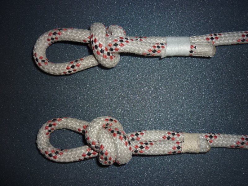

Roade mig att göra 2 varianter på knopar som kan visa vad som är en del i frågan.
Den övre är dubbelt halvslag,
nedre är en fallknop. Öglan är i båda fallen glidande som snör åt sig när den med kraft draråt sig, lämpligt är då att därmed göra en bänsling som ger en bra säkring.
Ge gärna synpunkter på de olika varianterna.
L Å Andersson

Man skulle väl helst använda en knop där den lösa ändan gick åt andra hållet eller tvärs för att inte kinka i falltrissan...

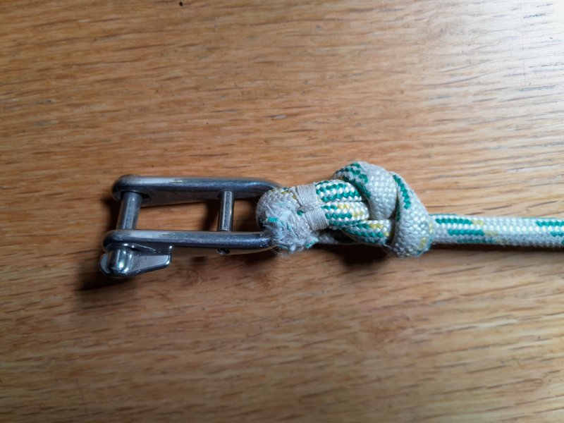

Jag har valt att göra en så liten pålstek jag kan och säkra den med en bänsling:
Bilden visar mitt fall efter många års användning. Knopen har deformerats en del och är kanske inte så snygg längre. Men det fungerar fortfarande fint. Det blir ett tydligt stopp mot mastens falltrissa i toppen.
Re: Splits eller knop?
Javisst det går bra med en pålstek, kanske inte den knopen man tänker för detta ändamålet, säkrat med bänsling som du visar är det en säker knop.
Man behöver en känsla att det blir säkert utfört.
L-Å Andersson
L-Å Andersson

Jag har en pålstek som Johan nen av någon anledning har jag säkrat ändan åt andra hållet
Så jag ska fixa det innan jag sjösätter.

Jag har själv samma lösning som Johan här ovan och det har fungerat alldeles utmärkt sedan jag bytte ut de gamla wirefallen på våren 2019. Så jag skulle inte vara rädd för att göra så.
