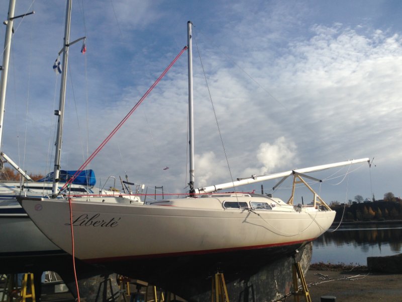

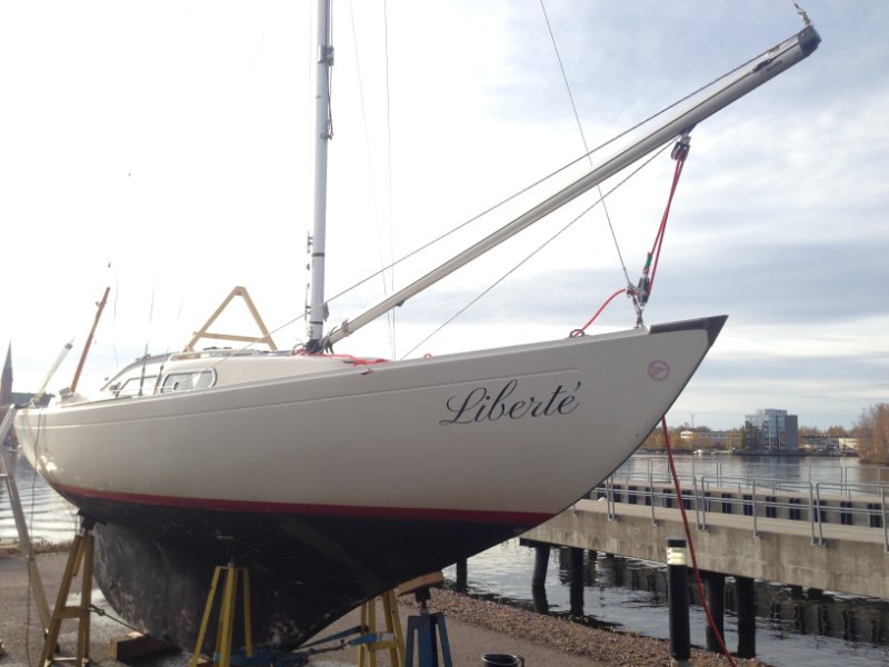

Re: Ta ned masten under vintern?
It very easy to up and down the mast.
My first experience of down the mast:
Attach the boom to the fore of mast. Connect staysail halyard to the nock of boom. The boom sheet will be used for control of down the mast. So connect it to bow cleat. To prevent the boom from falling to side, you must to use two lines from boom to the sides of hull. It is better to attach them in the plane of mast rotation. So when you will pull down or up the mast, the tension of these lines will be constant.
The same lines must be attached to the mast. It can be mainsail halyard and topping lift.
For the best result you can attach any balk across the hull in closest to mast place, and attach lines to this beam.

Är nyfiken på sättet Artsur tar ner sin mast
Men jag är kass på engelska.
Kan någon hjälpa mig med en svensk beskrivning?
Sen undrar jag hur han fäster bommen vid mastfoten?
Vill Artsur fixa bättre/närmare bilder?

Vid avmastning gör man på samma sätt fast tvärtom. Märk upp vanten så du vet vilka som är styrbord och babord, så behöver man inte göra några justeringar nästa gång.
Såhär gör man:
1. Förtöj båten med fören mot en brygga, med bra akterförtöjning, helst stolpar (alternativt längsides i hörnet av en kaj, man måste kunna stå rakt framför båten).
2. Ställ en bock längst i aktern, som är högre än ruffluckan.
3. Bär ombord masten på båten, fästbulten i mastfoten.
4. Koppla fast yttervant och undervant.
5. En person står på kajen framför båten och håller i spinnakerfallet.
6. Två personer reser upp masten, börja med att stå på var sin sida i sittbrunnen och tryck upp masten, var försiktig så man inte vinglar i sidled. Masten är ganska lätt, detta är inte så tungt. Personen på kajen drar i spinnakerfallet. Oroa dig inte över att masten ska kunna trilla framåt, den sitter ju fast i vanten.
7. Gör fast spinnakerfallet i kajen och spänn samtidigt som två personer står längst fram på båten. Därefter går en person bak i båten så det blir riktigt bra drag i fallet, då är det lätt att bara fästa sprinten i förstaget.
8. Klart. Om man inte ändrat några vantskruvar sedan man mastade av, är det bara att segla, inga mer justeringar behövs.
