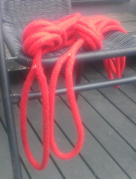

Sä här fint kan det bli:

Som vi märkte på splitsverkstaden så är vissa spltsar inte så enkla. Personligen kom jag fram till att det går bra att göra öglor, schackel, ihopsplitsningar och ringar av enkelflätad dyneema. Att smalna av skot med dyneemakärna är inte heller svårt alls. När det kommer till öglesplitsar i dubbelflätad polyester gav jag däremot upp när jag lärde mig att en sydd splits som nedan är nästan lika stark, bara man inte glömmer att UV-skydda splitsgarnet.

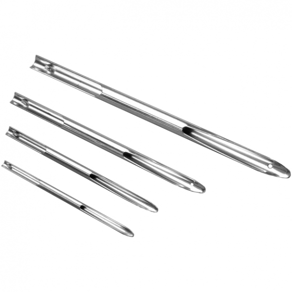

Bra verktyg är D-Splicer för tunna linor och Selma fids för lite grövre. Jag håller med: köp inte Watskis plastnålar; de duger inte mycket till.

Själv insåg jag att jag måste ha riktiga splitsnålar. Det blev köp på ett set med 4 st Selma fids:

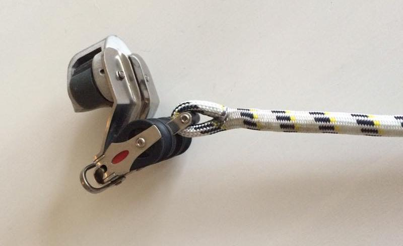

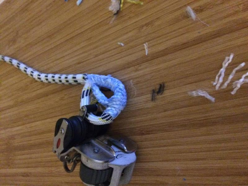

Tack så hemskt mycket för kursen.
Igår kväll lyckades jag göra en ögonsplits till min nya spinnakerlift så att schacklet sitter fint och snyggt.
