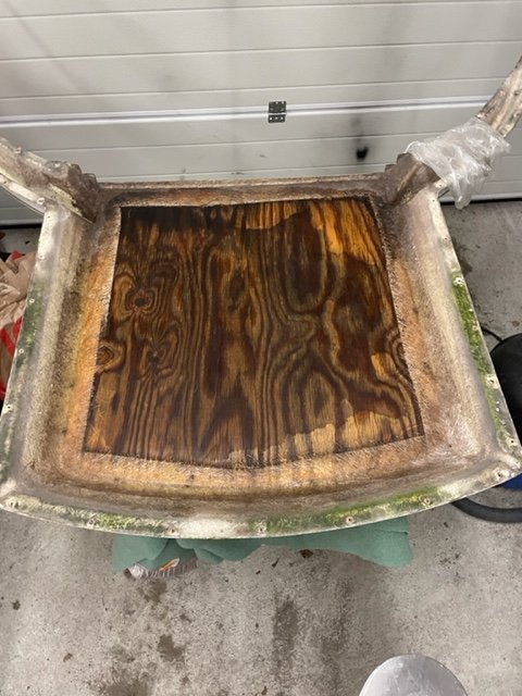

Tar upp denna tråden. Tänkte göra en liknande lösning som Maja men är lite osäker på vilken sorts skruv för infästningen. Är vagnskruv som sitter underifrån - eller hur får man fast dem så att det går att lossa plattan utan att ta loss garaget?
Har ett tidigt garage (nr 637) - lågt och platt med endast en 10 mm plywood på baksidan (se bild) utan inplastade ribbor. Ser ut som det är lite ont om plats mellan luckan och garagets undersida.

Det är M6 skruvar med brickor och muttrar med skallarna på undersidan av luckgaraget.
Plattan sitter på ribbor. Den är lätt att lossa, bara att lossa de 4 muttrarna och lyfta av plattan.

Tydligen har luckgaragen haft lite olika utförande genom åren.
Mitt garage från 1974 har ingen synlig plywood på undersidan. Troligen är träförstärkningen överlaminerad. På garagets ovansida finns två längsgående ingjutna upphöjningar för montering av trimplatta. Mer info finns i Renovering av InFinit
