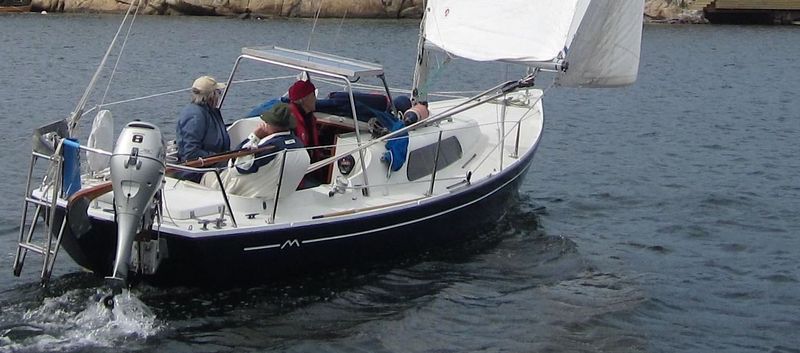

Släng "fönsterkarmarna" och montera intryckningssäkra "rutor" istället.

Ser inge snyggt ut... ;-) .. tycker åtminstone jag som vill att en IF-båt ska se ut som en sådan... 8)

Jag går på det praktiska, istället för att i varje detalj hålla mej till, "att så får det inte se ut eller så skall det vara".
Vad som är snyggt ligger i betraktarens öga.
Allt var inte bättre förr, (det var jag som var bättre förr).
Har idag fått handpeng på min IF och skall skaffa mej en bekvämare segelbåt gärna med inombordare.
Kan delvis hålla med om att en IF skall vara en IF, men tröttnade på den då den är obekväm.
Klagar inte på segelegenskaperna mycket trevlig seglare.
http://lasselundell.se/if.html

Nej, jag tänker inte slänga fönsterkarmarna, att dom inte är intryckningssäkra håller jag inte med om, glasrutan är faspressad i aluminiumramen, med en falsning som bör vara säker. Har två rutor bortagna som har mindre läckage i den infalsade gummitätningen, där jag söker en metod att fått tätt, skall prova med Lefant crack sealer.
