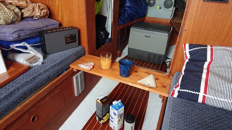

När jag beöver lite bordsyta i ruffen har jag istället ett specialgjort litet bord (gjort av tidigare ägare) som fästs mellan kojfronterna (se bild). Eftersom kojerna inte är parallella varierar avståndet mellan dem. Därför är såväl skivans längd som placeringen av de klossar som utgör fästena som gör att det inte glider eller trillar i durken anpassade för avståndet mellan kojerna vid huvudändan. Fungerar utmärkt när man t.ex. äter frukost i ruffen medan regnet faller utanför.

Betr Lagunabordet så hade jag det i min Smaragd, och tänker nog som Nils vad gäller IF. Din bild visade var du hade fästet i ruffen! Var har du fästet i sittbrunnen? Förresten så har även min IF den lilla bänken/bordet mellan kojerna!

Intressant att läsa att du också har en liknande liten bänk/bord för placering mellan kojerna. MItt följlde med båten vid köpet. Har du gjort ditt själv, och har du i så fall en ritning eller beskrivning? Tror i så fall att det skulle vara ett uppskattat bidrag till Medvind, för det är verkligen användbart tycker jag.

Även mitt lilla bord/bänk mellan kojerna följde med vid köpet - har ingen ritning.
