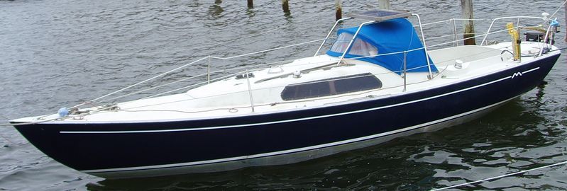

På min IF sitter solcellerna på en ställning ovanför sprayhooden.
Ställningen är bra att greppa i.
Nackdel sprayhooden går ej enkelt att fälla.
http://lasselundell.se/if.html

Jag menar nog att det trots allt är ganska opraktiskt att inte kunna fälla ner sprayhooden. Ett alternativ skulle kunna vara en mjuk solpanel, som skulle kunna fästas ovanför sprayhooden med tampar eller, alternativt, något slags tryckknappsarrangemang. Då skulle man enkelt kunna ta bort den när man ville ha sprayhooden nedfälld.
Vad gäller flexibla solpaneler som man kan knyta fast, kolla på http://www.mypaper.se/show/text.asp?pid ... 170&page=3
Den största av den (32W) lämnar uppåt 2 ampere vid direkt belysning. Även om man bara räknar med hälften, torde detta räcka för en kompressorkylbox.
En sådan panel skulle man ju kunna knyta ovanför sprayhooden eller hänga den på solsidan i riggen eller i mantåget (om man nu har ett sådant). Fördelen är att man slipper en fast installation och att man alltid har friheten att rikta panelen mot solen för bästa verkningsgrad.
